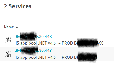

Tengo dos servicios con el mismo nombre, pero pertenecientes a dos process groups diferentes y asignados a dos MZ diferentes. Uno de los servicios me aparece en las dos MZ, a pesar de que las reglas de autotagging y MZ están correctamente configuradas (se supone):

Adjunto la configuración.
Nota: Hay dos servicios con el mismo nombre (B_______:80,443) pero pertenecen a Process Groups diferentes (con diferentes nombres). Ambos Process Groups están separados correctamente por autotagging y MZ.
Gracias.

Segun los screenshots pinta bien. Seria interesante tambien ver los tags de los servicios.
Me puedo imaginar el servicio que aparecen en las dos MZ tendra los dos tags, podria ser porque la tagging engine no ha pasado todavia (puede tardar unos minutos), o igual tiene service instance(s) en los dos PGs (?).
Sino lo siguiente seria contactar con el soporte ellos van a poder echarle un mejor vistazo que yo solo con screenhots.
18 Mar 2025 12:07 PM
Cada PG tiene su propia service instance (con el mismo nombre, por decisión del cliente, pero diferente service ID).
Efectivamente, el servicio que aparece en las dos MZ tiene los dos tags asignados. Los PG han sido reiniciados, hace días, por lo que no debería se un problema del tagging.
