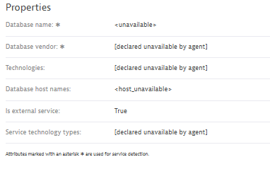

Se realizó la instalación de OneAgent y tenemos una base de datos que figura "Unavailable". A través de soporte con Dynatrace se trabajó sobre la cadena de conexión pero no se pudo solucionar este tema. Necesitamos ayuda para proceder.

Que tal,
Por lo que veo es la base de datos vista como servicio donde se tiene el problema. El nombre de los servicios bases de datos se toma de la informacion de la conexion hacia la misma que se hace en el servicio que la consume, cuando aparecen bases de datos con nombre default o unavailable puede ser sintoma de que los servicios estan haciendo conexiones erroneas a la misma y por ende no se logra establecer esa conexion que nos proporcione la informacion para asignar un nombre a la entidad.
Una primer revision para descartar este sintoma que menciono, seria revisar que los servicios que la consumen no tengan algun error relacionado con  la conexion de la base.

para Dynatrace es imposible darte el nombre que quieres porque la petición está fallando como tal y el agente está descartando esa cadena de Conexion o por lo menos yo lo veo así cuando esto sucede.
PD: esto es algo que pasa desde hace años y aun seguirá pasando porque pasa cuando el Datasource lanza una excepción que no puede ni siquiera leer la cadena y se descarta

A mi me pasa algo parecido. La base de datos se muestra bien, pero cuando hay una incidencia que no puede, por lo que sea, resolver el proceso tomcat, que ejecuta peticiones a la base de datos, el nombre de servicio de la misma, me aparece una base de datos con nombre unavailable y nombre de host, unknown_host y en ella la tasa de error de conexión es del 100%.
