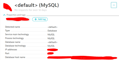

Estimado buenas tardes
Por favor su gentil estoy teniendo una base de datos con el nombre default en la cual esta relacionada algunos servicios y los cuales están teniendo full problemas de desconexión y queremos saber el nombre de base para poder idnetificar mejor el problema.

Hi @dsoria
Going to the database and opening "Properties and tags" arrow you can display de properties. It can give you a clue of what database is:

Hola buenos días
Le comento que no me despliega ninguna información que me pueda ayudar con el nombre de la base.

Que tal,
El nombre de los servicios bases de datos se toma de la informacion de la conexion hacia la misma que se hace en el servicio que la consume, cuando aparecen bases de datos default puede ser sintoma de que los servicios estan haciendo conexiones erroneas a la misma y por ende no se logra establecer esa conexion que nos proporcione la informacion para asignar un nombre a la entidad.
Por lo que mencionas los servicios estan mostrando problemas por lo que muy problemente hay que revisar que esta pasando con lo servicios que no logran establecer esa conexion a la base. Con el contexto que proporcionas me parece que ahi esta el problema.

Hola @dsoria
Lo que muestras representa a un "Services Database" el cual se forma a partir del tráfico de llamadas que lo invoca. Como menciona @AndresGarciaO , el posible problema e inicio de diagnostico seria ver los errores que esta teniendo el servicio que invoca a la BD.
Sin embargo, también sugiero que puedas identificar la base de datos a partir del dato de IP y posterior a ello evalúen instalar el OneAgent y/o configurar una extensión. Para poder tener un diagnostico mas completo en relación a lo que esté ocurriendo.

¿Que tal @dsoria ? Eso me pasó a mi y es una faena, si te dice que servicios la llaman puedes ir a ellos y ver que base de datos usan normalmente, será esa. El problema es cuando usan varias, si usan varias pon una alarma de low traffic en las bases de datos, si no son muchas mira a esas horas en las que te aparece esta bases de datos fake cuales de las BD a las que llaman estos servicios se quedan sin tráfico. Así encontraras la que es.
Esto es un error conocido ya de dynatrace, te esta descubriendo una base de datos unknown host porque por lo que sea no resuelve lo que tienes en la cadena de conexión. Cuando funciona bien, como si lo resuelve te lo reporta como una de las instancias de bases de datos que tengas en tu entorno, cuando funciona mal crea eso que no vale para nada.
